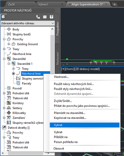

Jak přesunout návrhové linie do popředí?
A - odpověď Pokud potřebujete hromadně upravit pořadí zobrazení všech návrhových linií v projektu, můžete postupovat několika způsoby.
Nejjednodušší cestou je vybrat všechny návrhové linie daného staveniště přímo z palety Prospektoru - klikněte pravým tlačítkem na položku "Návrhové linie" a z místní nabídky zvolte Vybrat:
Poté použijte příkaz Pořadí (ribbon Výchozí > Upravit).
