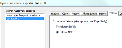

Jak připojit model z Revitu do AutoCAD Plant 3D?
A - odpověď AutoCAD Plant 3D neumožňuje připojit přímo .rvt soubor. Z Revitu je tedy třeba nejprve model vyexportovat do .dwg formátu. (Viz Aplikační menu > Export > Formáty CAD > DWG)
V nastavení exportu do .dwg formátu lze v Revitu vybrat export těles buď jako Polygonání síť nebo Tělesa ACIS:
Pokud však v Plantu 3D chcete při generování 2D pohledů zahrnout i model z Revitu, je třeba použít volbu Tělesa ACIS. Tento formát je sice co se týká velikosti souboru větší, ale správně se zobrazuje při generování řezů nebo pohledů v Plant 3D.
Vygenerovaný soubor z Revitu vkládejte do projektu jako externí referenci.
