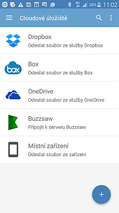

Stáhněte si bezplatný A360 Mobile z Apple iTunes nebo Google Play, přihlaste se do vašeho účtu na cloudu A360 a z aplikace si připojte Buzzsaw:
Cloud storage - Dropbox, Box, OneDrive, Buzzsaw, lokální
Připojení najdete v menu aplikace - v dolní části (Nastavení - iPad či Další - iPhone) pro iOS, resp. v menu v horním levém rohu pro Android - funkce "Cloudové úložiště". Zde zvolte Buzzsaw a zadejte přístupové údaje k vašemu ProjectPoint serveru Buzzsaw.
