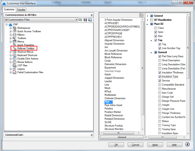

Jak přizpůsobit tooltipy v Plant 3D?
A - odpověď Požadované vlastnosti jednotlivých komponent projektu Plantu můžete zobrazit například pomocí tooltipů při najetí kurzorem myši. Pro nastavení požadovaného obsahu tooltipů postupujte následovně:
  1. Zadejte do příkazové řádky příkaz CUI
  2. Na panelu Customize najděte v levé části položku Rollover Tooltips
  3. V pravé části dialogu najděte požadovanou kategorii (na obrázku je příklad pro potrubí) a zaškrtněte vlastnosti, které chcete po najetí myši na objekt zobrazit a potvrďte OK.
  4. Po najetí na objekt se zobrazí požadované informace:
