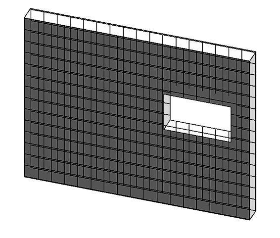

Pokud chcete vytvořit výztuž Plochy podél hranice vybraného prvku (podlahy, stěny a základové desky) v Revitu (Structure), není třeba hranici ručně vybírat nebo kreslit. Pro rychlé definování hranice postupujte následovně:
Vyberte příkaz Plocha z karty Konstrukce > panel Výztuž
Vyberte konstrukční podlahu, stěnu nebo základovou desku, do které chcete vložit výztuž

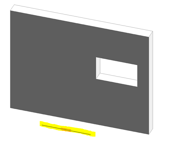

V kontextové kartě Vytvořit hranici výztuže vyberte volbu Hlavní směr a nakreslete kdekoliv směr hlavní výztuže:
Klikněte na Dokončit náčrt a Revit vytvoří výztuž v celé ploše vybraného prvku.
