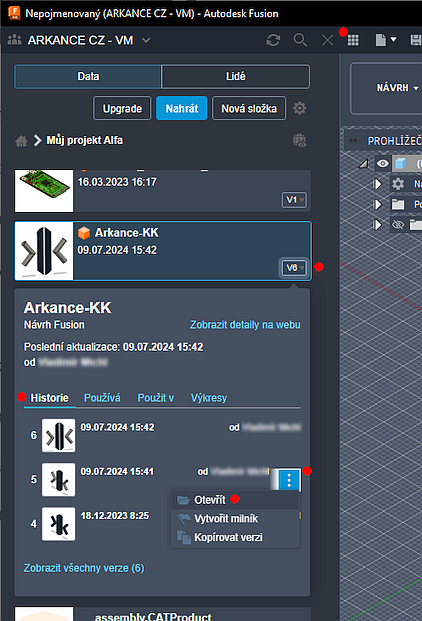

Jak se ve Fusion 360 vrátit k předchozí verzi modelu?
A - odpověď Autodesk Fusion 360 si při každém uložení návrhu vytváří v cloudu (ve vašem Hubu) samostatnou verzi historie návrhu. Pokud se v průběhu práce potřebujete vrátit k některé z předchozích verzi, využijte funkce služby cloudu Autodesk (A360).
V Datovém panelu vlevo (pokud není zobrazen, klikněte na ikonu se čtverečky) najděte váš model a klikněte na kartu Historie. Vyberte (např. podle datumu či vzhledu) požadovanou verzi a v její nabídce (tři tečky vpravo) zvolte Otevřít.
Alternativní možností je kliknout "Zobrazit detaily na webu" (ve starší verzi ikona "i" a v zobrazeném boxu pak na odkaz "Open details in A360"). Otevře se okno vašeho cloudového hubu Autodesk360 s informacemi o modelu. V něm si v rozbalovacím seznamu verzí nahoře zvolte požadovanou verzi. Poté klikněte na tlačítko "Otevřít v desktopové aplikaci".
Ve starších verzích hubu bylo potřeba v levém pásu ikonek zvolit ikonu hodin ("Versions") a v seznamu historie verzí (může mít více stran) vybrat vizuálně, podle času, autora nebo podle komentáře verzi, ke které se chcete vrátit nebo kterou chcete rozpracovat jako variantu. U ní jste pak kliknutím na ikonku šipky nahoru ("Promote") dostali zvolenou verzi v seznamu historie zcela nahoru - jako novou verze. Pak byla kliknutím u ní na ikonu tužky ("Edit in Fusion 360") a po potvrzení tato verze otevřena v CAD/CAM editoru Fusion 360.
