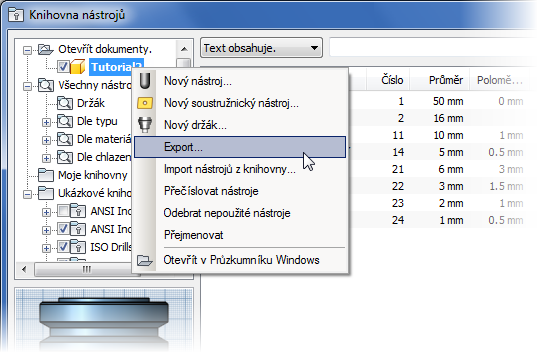

  1. V Knihovně nástrojů klikněte pravým tlačítkem na dokument a v místní nabídce zvolte příkaz Export:

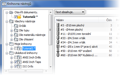

  2. Vyberte umístění a název nové knihovny. Pokud exportujete knihovnu do jedné z existujících složek knihovny nástrojů, bude nová knihovna okamžitě viditelná:
    Pokud exportujete do jiné složky, knihovna nebude v dialogu "Knihovna nástrojů" viditelná, dokud danou složku nepřidáte do dialogu knihovny. Nástroje můžete z knihovny importovat pomocí funkce "Importovat nástroje z knihovny".
