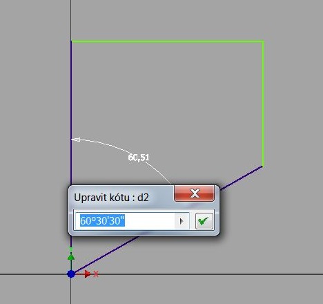

Jak v Inventoru zadat úhel ve formátu stupně-minuty-vteřiny?
A - odpověď Při zadávání nebo editaci kót nebo v jiných případech zadávání úhlů je možné v Inventoru použít kromě desetinných úhlů i formát stupně-minuty-vteřiny (DMS) - např.:
60°30'30"
Použijte tedy znaky "°" (kroužek), "'" (apostrof) a """ (uvozovky).
