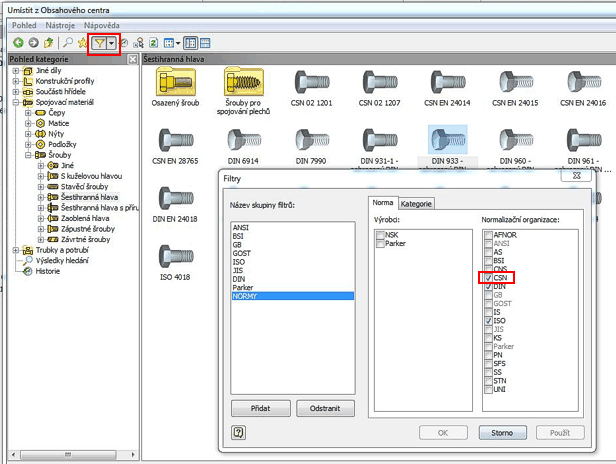

Jak v Inventoru vkládat šrouby a matice podle ČSN?
A - odpověď Knihovna normálií - Obsahové centrum - Inventoru zahrnuje i spojovací a další prvky podle normy ČSN. Normu (filtr) ČSN můžete vybrat i při vkládání šroubového spoje pomocí Design Acceleratoru.
Pokud váš Inventor nenabízí v knihovnách volbu "CSN", je třeba připojit v nastavení projektu knihovnu Inventor "OTHER" (ostatní normalizované díly). Pokud tato knihovna není při nastavení projektu nabízena, je potřebné ji doinstalovat z instalačních médií Inventoru.
Při vkládání součástí z Obsahového centra není standardně přednastaven filtr ČSN. Proto jej musíte vytvořit pomocí Správa > karta Obsahové centrum > Editor — ikona filtru a přidat filtr nový:
norma ČSN
