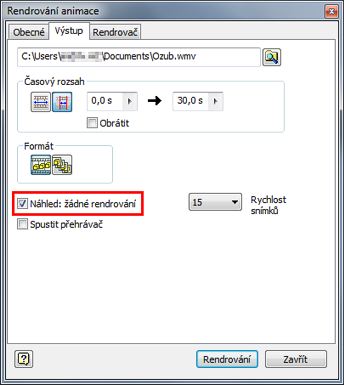

Jak v Inventoru vytvořit rychlou videoanimaci scény bez rendrování?
A - odpověď Pokud potřebujete vytvořit v modulu Inventor Studio video (animaci) s pohybem sestavy Inventoru nebo kamery, bez větších nároků na kvalitu renderingu, můžete použít režim "Náhled".
V dialogu "Rendrování animace" zvolte na kartě "Výstup" požadovaný typ videa pro uložení (WMV, AVI) a zaškrtněte volbu "Náhled: žádné rendrování" (ve starších verzích: žádné vykreslení). Poté spusťte proces rendrování. Video bude zaznamenáno bez výpočtů renderingu, pouze ze snímků aktuálně nastavených parametrů zobrazení scény v Inventoru (ribbon Pohled) - tedy s aktuální volbou stylu zobrazení, textur materiálů, stínů, odrazů a perspektivy. Výpočetní čas nutný pro vytvoření animovaného videa se tak může podstatně zkrátit a urychlit. Ušetříte tak až hodiny času.
rendrování animací - výkon,rychlost
V náhledové animaci nebudou použity volby osvětlení a scény ani postprodukce. Maximální použitelné rozlišení videa je možné nejvýše do rozlišení aktuálního módu grafické karty.
