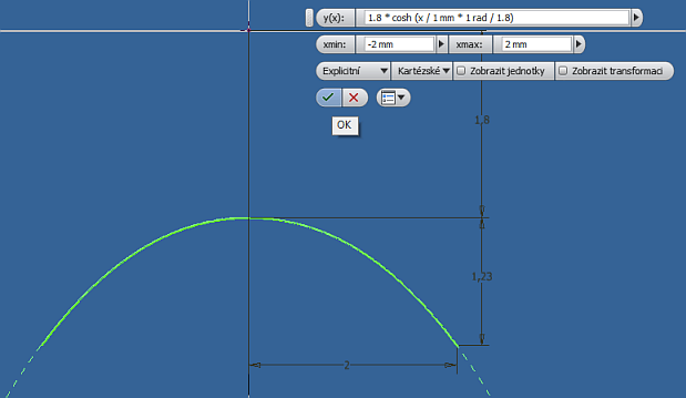

Jak v Inventoru zkonstruovat řetězovku nebo jinou parametrickou křivku?
A - odpověď Křivka řetězovka (catenary) - křivka zavěšeného řetězu, kabelu či jiného ohebného vlákna v homogenním gravitačním poli - je součástí řady konstrukčních úloh. Její průběh bývá často podobný parabole. Pro vytvoření náčrtu s průběhem této křivky lze v Inventoru s výhodou využít funkce "Křivka výrazu" a křivku zadat parametricky.
Na výše odkázaných wiki stránkách můžeme najít obecný vzorec této transcendentní rovinné křivky:
y = a * cosh (x / a)
kde a je parametr určující poloměr křivosti ve vrcholu.
Spustíme funkci Křivka výrazu (Náčrt > Vytvořit > Čára > Křivka výrazu):
a tento výraz můžeme přímo zadat do polí křivky výrazu - zvolíme variantu "Explictní" a "Kartézské" rovnice křivky. Je potřeba jen použít správné jednotky - tedy délkové "x" převést z délkových jednotek na úhlové (mm->rad). Použita hodnota a = 1.8 a rozsah x -2 až 2:
y = 1.8 * cosh (x / 1 mm * 1 rad / 1.8)
Případné následné úpravy vyvoláme kontextovou funkcí "Upravit křivku výrazu" ve stromu prohlížeče modelu.
