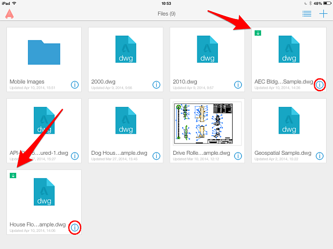

Jak v mobilním AutoCADu otevřít nebo uložit lokální DWG soubory?
A - odpověď Mobilní aplikace AutoCAD Mobile (dříve AutoCAD 360) pro Android, iOS a Windows Mobile, součást licencí AutoCADu a AutoCADu LT, standardně pracuje se synchronizovanými DWG soubory v cloud úložišti A360.
Můžete ji ale používat i offline, s lokálním otvíráním DWG výkresů - např. obdržených e-mailem nebo předem připravených z úložiště.
Na panelu Files klepněte (v online režimu) u daného DWG souboru na ikonku "(i)" a zvolte funkci "Download for offline". Nyní můžete váš mobil nebo tablet odpojit od internetu. Stažené DWG soubory jsou indikovány zelenou šipkou a můžete s nimi pracovat a editovat je i bez připojení k internetu.
Všechny změny DWG provedené v off-line režimu budou po opětném připojení k internetu sesynchronizovány s cloud úložištěm a v historii verzí uloženy jako poslední verze. A to i v případě, že byla po dobu offline provozu do úložiště aktualizována jiná než původně editovaná verze DWG.
