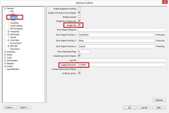

Jak v Navisworks zapnout vytváření protokolového souboru (Log File)?
A - odpověď Při neočekávaném chování aplikace Navisworks můžete zapnout vytváření protokolu práce pro zjištění podrobnějších informací o tom, co se v Navisworksu děje.
  1. spusťte Navisworks
  2. otevřete nabídku aplikace „N“ vlevo nahoře
  3. při kliknutí na ikonu Options držte klávesu Shift – zobrazí se rozšířený dialog možností aplikace
  4. v dialogu vyhledejte General > Logging a zapněte volbu "Enable File"
  5. poté určete umístění, do kterého má být soubor se záznamem uložen (vytváří se TXT) – volba "Logging Directory"
  6. restartujte Navisworks
K dialogu rozšířených možností se můžete dostat i bez spuštěného Navisworksu přes Windows nabídku Start > Spustit (klávesa Windows + R). Zde zapište:
C:\Program Files\Autodesk\[verze Navisworks např.: Navisworks Manage 2015]\OptionsEditor.exe –a
Tip platí pro Navisworks Simulate a Manage od verze 2012.
