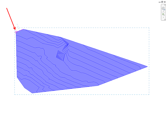

Jak v Revitu uchopit hranu terénu?
A - odpověď Pokud si vygenerujete terén ze seznamu bodů zaměřených v S-JTSK, je více než pravděpodobné, že jeho pozice nebude optimálně korespondovat s připojeným výškopisem, který jste si připojili kvůli souřadnicovému systému. Je nutné tedy daný terén posunout a zde se dostáváme k danému problému. Prozatím Revit neumožňuje uchopit daný bod a posunout jej přesně na jiný bod dle potřeby. Zde je výhodné využít referenční rovinu, kterou si vložíte mezi dva body při úpravě povrchu.
Při potvrzení úprav a následném vybrání terénu i referenční čáry se dostanete přesně na konkrétní bod, který potřebujete k posunutí terénu dle zaměřeného výškopisu.
