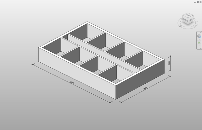

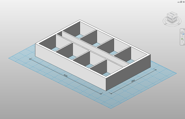

Jak v Revitu vložit vertikální kótu do 3D?
A - odpověď V Revitu je možné kótovat konstrukce i ve 3D pohledech, horizontální kóty se vkládají stejně pohodlně jako v půdorysném pohledu.
Menší problém může nastat až v případě, kdy by se uživatel v 3D pohledu rozhodl okótovat vertikální rozměr konstrukce, např. výšku stěny. Je to způsobené tím, že referenční rovina je standardně nastavena do horizontální polohy.

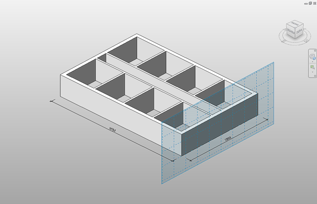

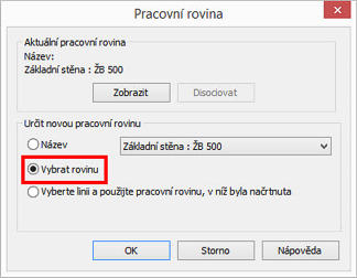

Nyní stačí na kartě Architektura na panelu Pracovní rovina si zvolit nástroj Nastavit pracovní rovinu.
Objeví se dialogové okno pro nastavení roviny.
Nyní stačí vybrat druhou možnost Vybrat rovinu a zvolit si libovolnou vertikální hranu konstrukce, v tomto případě stěny.

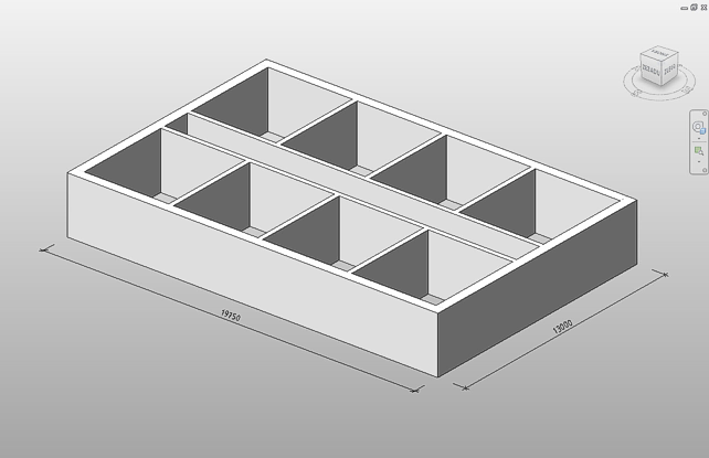

Po této úpravě referenční roviny lze nyní vkládat i vertikální (svislé) kóty do 3D zobrazení.
