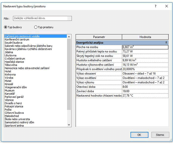

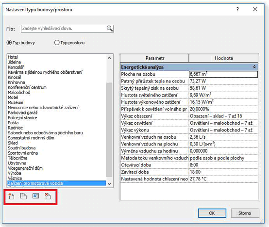

Jak v Revitu vytvořit vlastní typ prostoru?
A - odpověď Možnost vytváření vlastních typů prostorů je přístupná od verze Revitu 2018. Klikněte na kartu ribbonu Správa > panel Nastavení > Nastavení TZB a otevřete dialog Nastavení typu budovy/prostoru. Pomocí nástrojů v levém dolním rohu je možné vytvářet a upravovat (duplikát/vymazat/přejmenovat) typy prostorů a budov podle potřeby.
Revit 2018:
Revit 2017 a starší:
Revit2018Revit2017Revit
