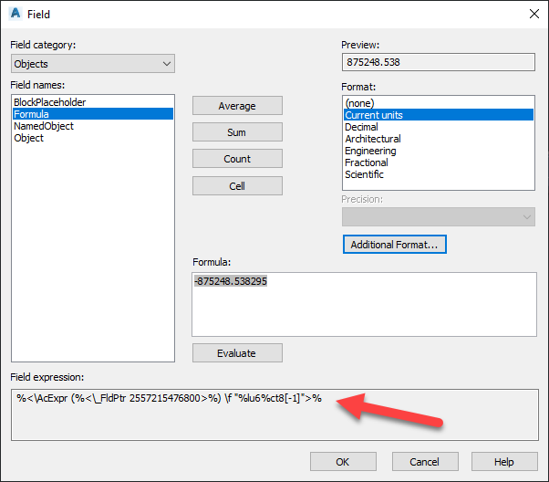

Jak vypisovat atributy souřadnic bodů jako kladná čísla i v S-JTSK?
A - odpověď Potřeboval bych, aby se mi ve výkresovém prostoru nezobrazovaly záporné hodnoty souřadnic bodů. Pracuji přitom v záporném kvadrantu S-JTSK.
Nejjednodušší je takovéto popisy bodů dělat v Civilu 3D. Pokud ale máte jen čistý AutoCAD a body jako bloky, je třeba pole X,Y naformátovat bez mínusu. To můžete zajistit např. hodnotou souřadnic vkládacího bodu, a to jako čisté hodnoty bez aplikování formátu výpisu, a následným vložením vzorce pro textové pole formou Vzorce. Tento vzorec pak naformátujete s koeficientem -1 pro převod na kladné hodnoty (tedy "odstranění" znaménka mínus). Textové pole s tímto formátem ilustruje následující nastavení:
Kompletní postup pak najdete ve videoukázce:
