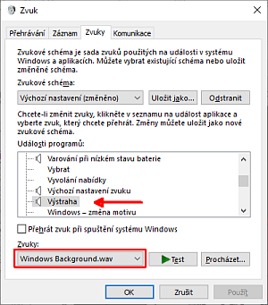

Při upozorněních typu "výstraha" přehraje Revit systémový zvuk typu "Exclamation" ("Výstraha"). V případě vymazávání objektů ale upozorňuje jen na stisk klávesy BackSpace. Pokud objekty vymazáváte standardním Delete nebo z kontextového ribbonu (červené X), žádný zvuk se neozve.
Chcete-li změnit nebo vypnout zvukové upozornění na další typy výstražných událostí v Revitu a dalších Windows aplikacích, spusťte z Ovládacích panelů nastavení "Změnit systémové zvuky" a změňte nastavení pro událost "Výstraha" (např. na méně výrazný zvuk nebo "(Žádný)").

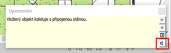

Zvukové výstrahy na jednotlivé události můžete také vypnout v okně konkrétního upozornění - ikonka reproduktoru:
