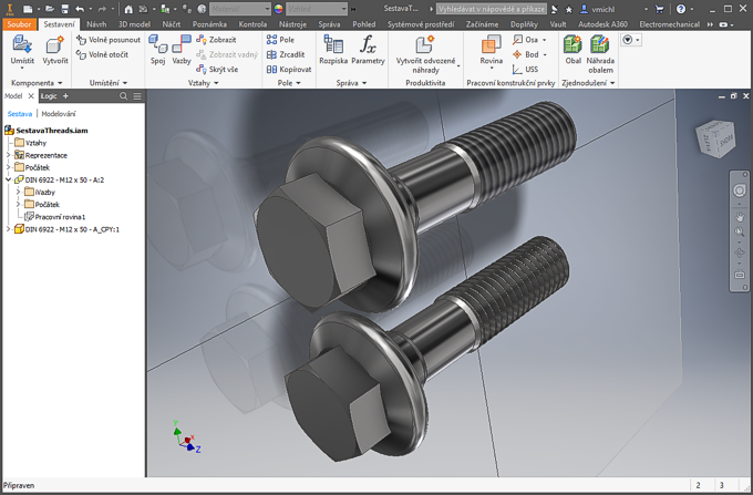

Pro tento účel můžete využít freeware utilitu threadModeler z Autodesk Apps. Ta jednoduše převede vybraný závit (vyberte jej ve stromu prohlížeče) na odpovídající 3D model (3D spirála). Pokud šroub vkládáte z Obsahového centra, musí být vložen jako běžný model - IPT, nikoliv jako normálie (ta nejde editovat).

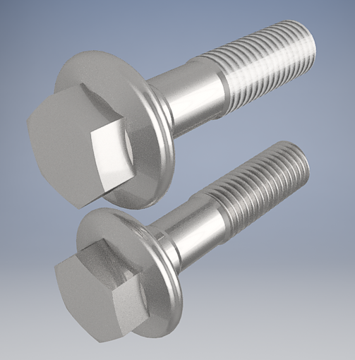

Porovnejte šroub DIN 6922 (M12x50) s aproximací závitu (nahoře) a se skutečným závitem (dole) vytvořeným pomocí threadModeleru:
Rozdíl po renderingu v Inventor Studiu:

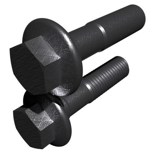

Zásadní rozdíl a problém pak nastane, pokud provádíte rendering modelu se závitem v jiné aplikaci, např. 3ds Max. Aproximovaný závit s texturou se pak neprojeví vůbec a závit v modelu chybí. Naproti tomu plně modelovaný závit v Maxu (přímý import .IAM souboru, Import as Mesh, vysoké rozlišení) lze vyrendrovat zcela přesvědčivě:
