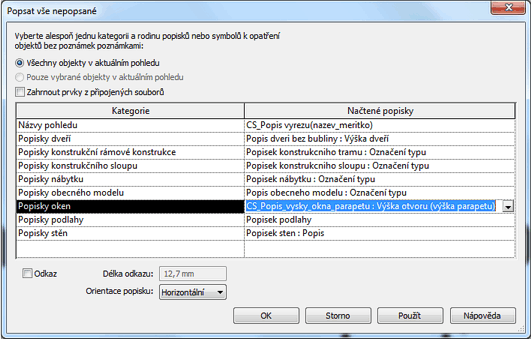

Jak vytvořit kóty oken s výškou otvoru a parapetu?
A - odpověď Revit standardně neumí vložit do kótovacího řetězce výšku parapetu (umí to však verze Revit CS+). Zobrazuje jen výšku otvoru. Pro vložení výšky otvoru je třeba použít popisku okna, která bude zobrazovat výšku otvoru i parapetu. Popisku pak lze hromadně vložit na všechna nepopsaná okna pomocí příkazu "Popsat vše" z karty Poznámky > panel Popisek.
Tato popiska je standardně součástí Revit šablony od Arkance Systems, resp. CAD Studia (v rámci bonusů CS+).
Další možností jak automaticky vložit výšku parapetu spolu s kótou je použít aplikaci pro kótování zdí "Zeď", která je součástí bonus balíčku aplikací Revit Tools (T4R) od Arkance Systems. Aplikace automaticky okótuje vybrané zdi a volitelně lze do kótovacího řetězce vložit i popisku výšky okna a parapetu.
