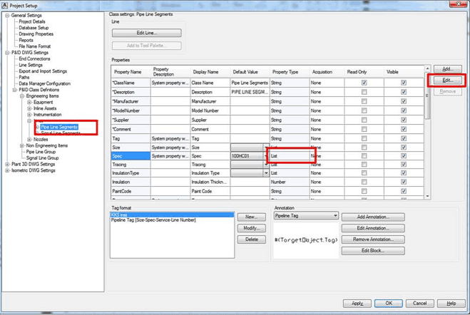

Jak vytvořit novou potrubní třídu (SPEC) v AutoCADu P&ID?
A - odpověď Potrubní třída v AutoCADu P&ID je textový seznam, který je definován v nastavení projektu. Novou potrubní třídu zadefinujete následujícím postupem:
  1. Přejděte do nastavení projektu (karta Home > Panel Project > Project Setup)
  2. V dialogu "Project Setup" rozbalte skupinu P&ID DWG Settings > P&ID Class Definition > Engineering Items > Lines > Pipe Line Segment
  3. Ve vlastnostech tras klepněte do řádku Spec a vyberte příkaz Edit:

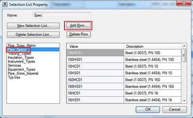

  4. V dialogu "Selection List Property" vyberte "Pipe_Spec" a klepněte na tlačítko "Add Row.." a zadejte název a popis nové potrubní třídy. Potvrďte OK.
