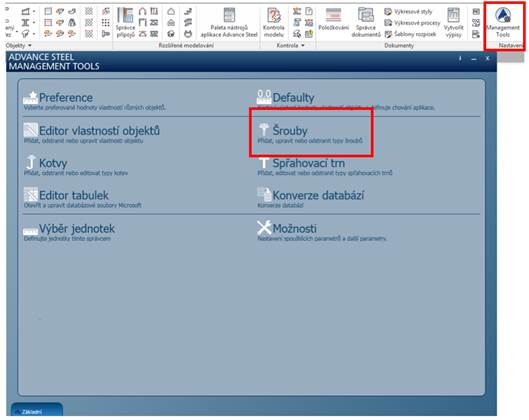

  1. V Advance Steelu vyberte příkaz "Management Tools" z karty Výchozí > panel Nastavení
  2. V dialogu "Management Tools" klikněte na Šrouby

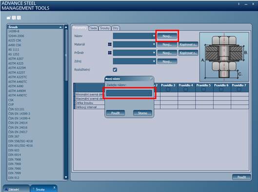

  3. Vyberte existující šroub, klikněte pravým tlačítkem myši a vyberte Nový
  4. Na kartě Parametry klikněte v řádku Název na Nový a zadejte název šroubu

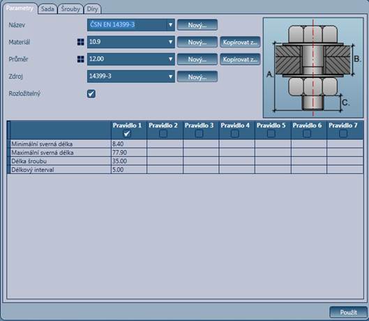

  5. Vyberte z roletové nabídky materiál, průměr a zdroj.
    Poznámka:
    Zdroj je název normy pro daný šroub, který se zobrazí ve výkazu materiálu. Volba "Rozložitelný" znamená, že se ve výkazu materiálu vykáže zvlášť šroub, podložka a matice.

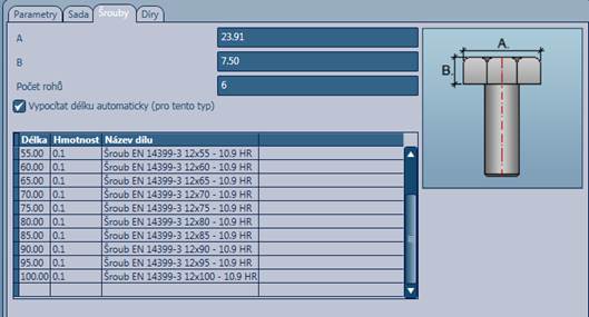

  6. Na kartě Šrouby zadejte rozměry hlavice A a B a počet rohů.
  7. V tabulce doplňte Délku, Hmotnost a Název dílu

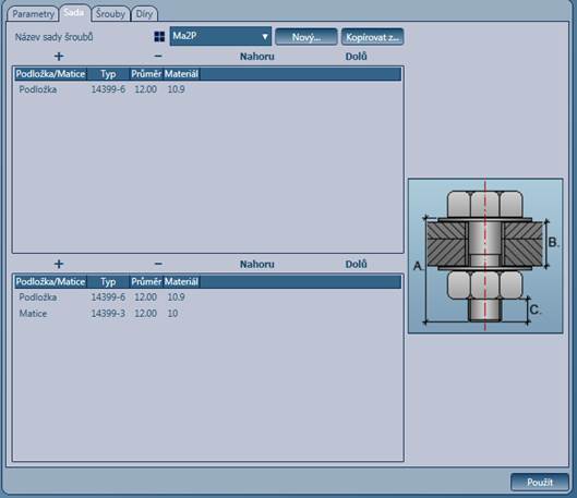

  8. Na kartě Sada určete, z čeho se bude sestava skládat. Např. podložka-podložka, matice. Kliknutím na + přidáváte do sestavy další díly, kliknutím na díly odebíráte.
