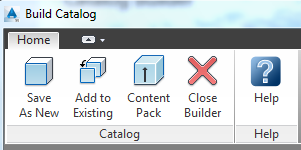

Jak vytvořit z potrubní třídy katalog?
A - odpověď Běžný postup je takový, že se z katalogu vytváří potrubní třída. Nicméně může nastat situace, kdy máte k dispozici potrubní třídu, ale už ne výchozí katalog a potřebujete např. změnit geometrii komponenty. A to lze provést jen v katalogu. Pro tento případ existuje možnost opětovně vytvořit z potrubní třídy katalog.
Pro vytvoření katalogu z potrubní třídy postupujte následovně:
  1. Spusťte "Autodesk AutoCAD Plant 3D Spec Editor"
  2. Otevřete potrubní třídu, ze které chcete vytvořit katalog
  3. Z menu File vyberte příkaz Export to Catalog Builder a uložte na disk .xls soubor (Poznámka: v .xls souboru je možné provést editaci vybraných hodnot)
  4. Spusťte Catalog Builder z menu Tools> Launch Catalog Builder
  5. V Catalog Builderu vyberte příkaz Build Catalog a vyberte vyexportovaný .xls soubor
  6. Vytvořený katalog pak lze uložit jako nový katalog (volba Save as New) nebo jej přidat k existujícímu katalogu (Add to Existing)
