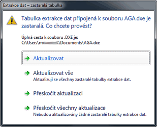

Automatická aktualizace je řízena proměnnou DXEVAL. Ta má implicitně hodnotu 12, což znamená aktualizaci tabulky při spuštění příkazů PLOT a PUBLISH. Změnou nastavení DXEVAL lze vyvolat aktualizaci ještě při operacích Open, Save, eTransmit - a to buď s dotazem nebo zcela automaticky (hodnota 192 je volba bez dotazu). Dotaz na aktualizaci (např. při vyvolání PLOT) vypadá takto:
