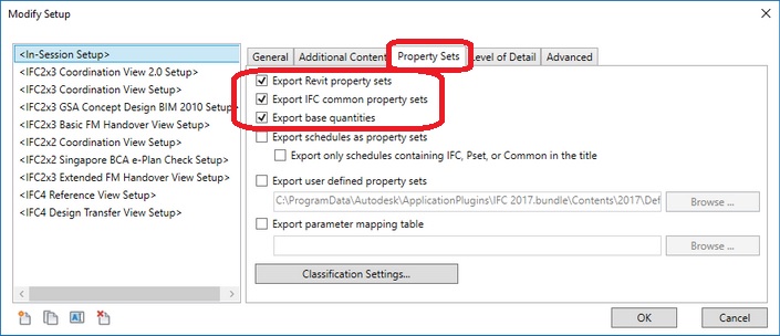

Jak z Revitu exportovat IFC soubor s množstvími nebo se sadami vlastností?
A - odpověď Potřebujete-li v IFC souboru exportovaném z BIM modelu v Revitu uvádět i počty kusů nebo informaci o množství či uživatelsky definovanými sadami vlastností prvků, použijte doplňkový modul IFC Exporter z Autodesk Apps (viz Download) a volbu sady vlastností.
V nastavení exportu na kartě "Property Sets" zaškrtněte volby "Export Revit property sets", "Export IFC common property sets" a "Export base quantities". Pro export uživatelských sad vlastností zaškrtněte volbu "Export user defined property sets" a zadejte mapovací soubor vlastností, např. DefaultUserDefinedParameterSets.txt (viz příklad formátování).
