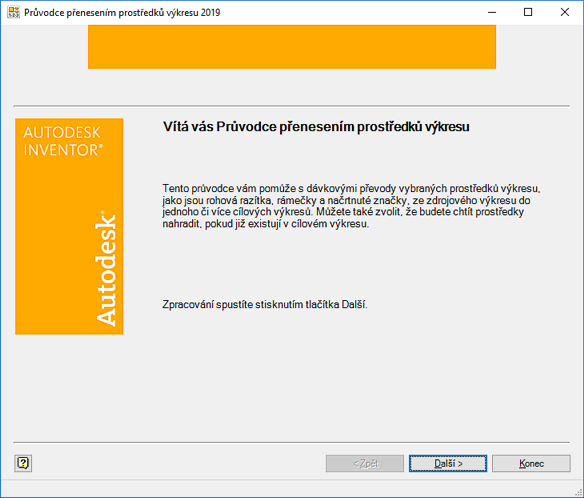

K tomuto slouží nástroj "Průvodce přenesením prostředků výkresu" (Drawing Resource Transfer Wizard), který najdete v menu Windows > Start > Autodesk Inventor > Nástroje. Jde o aplikaci Drawing Resource Transfer Wizard.exe v "Bin" podsložce Inventoru.

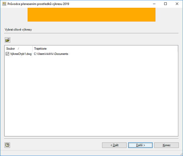

Tento průvodce vás provede přenesením libovolných prostředků (rámečků, rohových razítek, načrtnutých značek) z jednoho zdrojového IDW či DWG výkresu Inventoru (např. z nové šablony) do jednoho nebo více existujících cílových výkresů. Formát IDW/DWG se přitom může i lišit. Výkresové soubory musí být migrovány do aktuální verze formátu Inventoru, stejné verze jako je tento Průvodce (např. 2024).

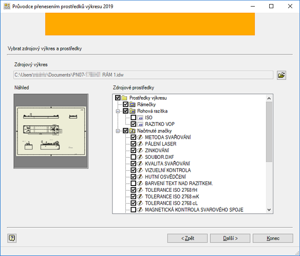

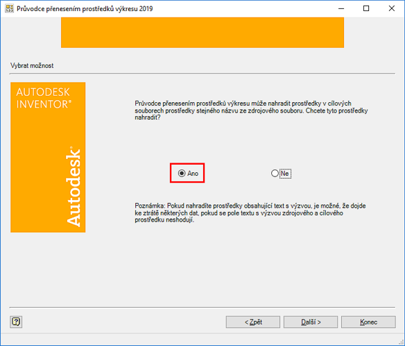

V kroku výběru prostředků ponechte zaškrtnuté jen ty prostředky, které budete chtít přenášet. Prostředky stejného jména budou nahrazeny (aktualizovány přepsáním ze zdrojového výkresu) - potvrďte nahrazování v Průvodci. Prostředky unikátních jmen budou do cílových výkresů přidány. Pokud se u nahrazovaného rohového razítka shodují i výzvy (prompt, text s výzvou), budou při nahrazení zachována původní vyplněná data.

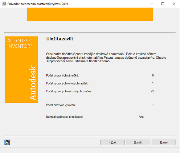

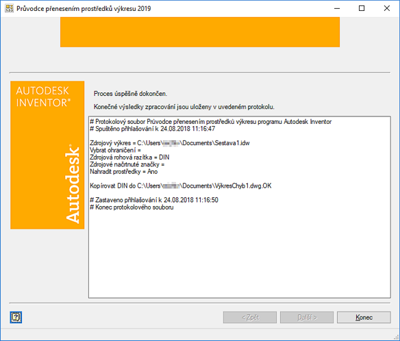

Postup ilustrují jednotlivé kroky průvodce, výběr zdrojového a cílových souborů je standardní souborový dialog.
