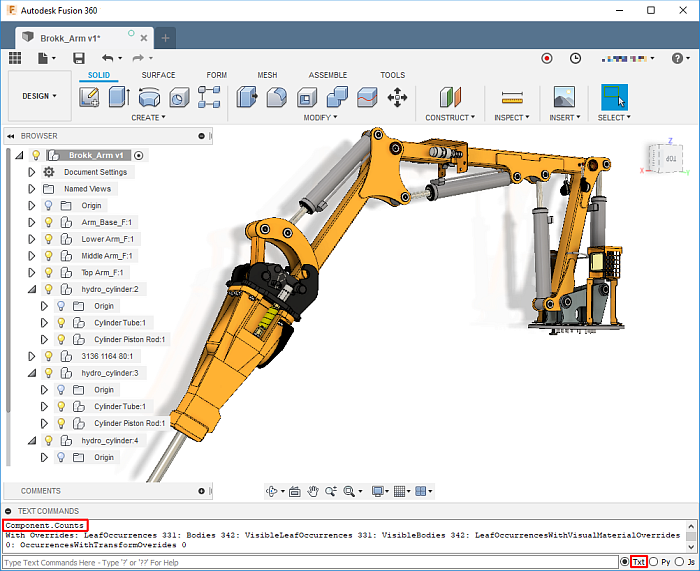

Jak zjistit velikost (složitost) sestavy ve Fusion 360?

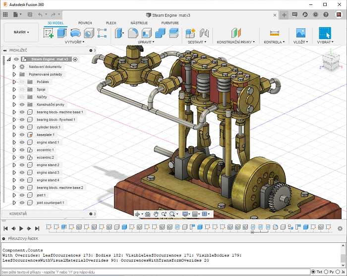

A - odpověď Pro zjištění celkového počtu komponent (počet těles a další) aktuální sestavy ve Fusion 360 si otevřete textové okno (menu File > View > Show Text Commands, klávesa Ctrl+Alt+C), v něm přepněte na režim Txt a napište příkaz:
Component.Counts
Fusion vypíše počet komponent (parametr LeafOccurrences) a další informace o rozsahu komponent sestavy - např.:
With Overrides: LeafOccurrences 331: Bodies 342: VisibleLeafOccurrences 331: VisibleBodies 342: LeafOccurrencesWithVisualMaterialOverrides 0: OccurrencesWithTransformOverides 0
