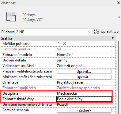

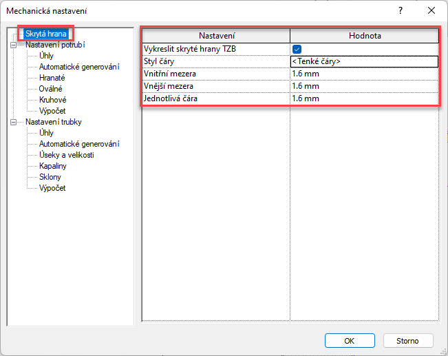

Jak změnit nastavení zobrazení skrytých čar u TZB projektů Revitu?
A - odpověď Nastavení typů čar můžete provést na kartě Správa > Nastavení TZB > Mechanická nastavení > Skrytá hrana. V následujícím dialogu můžete nastavit viditelnost skryté hrany u TZB prvků. Typ skryté čáry a její mezery mezi křížícími se segmenty. Pohled musí mít nastaven parametr "Zobrazit skryté čáry" na Podle disciplíny a disciplína musí být nastavena na Mechanické.
Nastavení skryté čáry se vztahuje na celý projekt.
