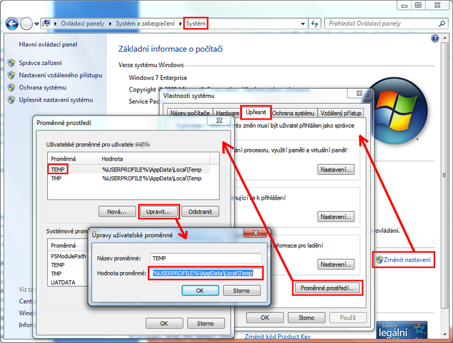

Jak změnit složku pro dočasné/pracovní soubory Inventoru nebo Revitu?
A - odpověď Pokud potřebujete změnit nastavení složky, kam si aplikace jako Inventor nebo Revit odkládají dočasné pracovní soubory - máte např. nedostatek volného místa na disku C: nebo chcete dočasné soubory vytvářet na SSD disku - bude potřeba změnit nastavení systémové složky dočasných souborů. Např. Inventor používá několik typů dočasných souborů, ale většina je ukládána v systémové složce TEMP. Tuto složku také doporučujeme čas od času vyčistit - tento krok může mít překvapivě velký vliv na výkon vašich aplikací.
Většina Windows aplikací, ukládá své dočasné soubory (temporary files) do složky odkazované proměnnou TEMP, tedy do složky %TEMP%. Proměnná prostředí TEMP je standardně nastavena na hodnotu %USERPROFILE%\AppData\Local\Temp, takže vaše uživatelská složka dočasných souborů je zpravidla zde:
C:\Users\USERNAME\AppData\Local\Temp
Nastavení proměnné prostředí TEMP můžete změnit pomocí nastavení systému. V menu Start klikněte na Počítač > Vlastnosti systému > Změnit nastavení > Upřesnit > Proměnné prostředí > Uživatelské proměnné > TEMP > Upravit > Hodnota proměnné.
Zde můžete nastavit pevnou cestu na jiný lokální disk, např. D:\TEMP.
