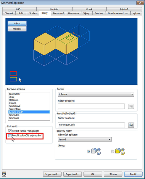

Jak změnit sytě červené zvýrazňování dílů v sestavě Inventoru 2012?
A - odpověď V sestavě Inventoru 2012 se při pohybu myši po obrazovce zvýrazňují součásti - sytě zčervenají. Jak se dá tato červená barva ztlumit nebo víc zprůsvitnit? Při najetí na velkou desku není po zvýraznění nic vidět.
Přejděte na: Nástroje > Možnosti aplikace > Barvy a zrušte zaškrtnutí Pokročilé zvýraznění. Pak se budou označovat jednotlivé součásti stejně jak ve verzi 2011 a starších.
