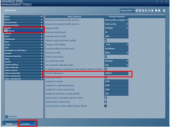

Jak změnit výchozí výšku sloupu v Advance Steel?
A - odpověď Výchozí výška sloupu se nastavuje ve funkci Management Tools. Postupujte následovně.
  1. Spusťte Management Tools z karty Výchozí > panel Nastavení
  2. Vyberte sekci Defaulty
  3. Vyberte kategorii Nosník a vyberte Obecné
  4. V řádku "Výchozí výška sloupu" nastavte požadovanou výšku.

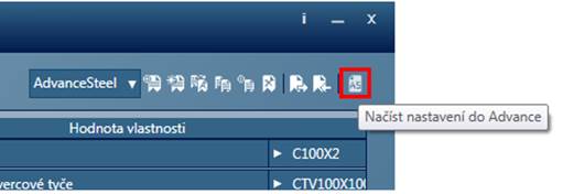

  5. Klikněte na Načíst nastavení do Advance a zavřete dialog nebo restartujte Advance Steel
