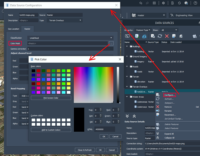

Jak zprůhlednit masku rastrové mapy v Autodesk Infraworks?
A - odpověď Při přidávání rastrové mapy do projektu v urbanistické a koordinační aplikaci Autodesk Infraworks může být potřeba zprůhlednit část mapy, např. pro její podložení a doplnění o další vrstvu.
Po přidání nového datového zdroje typu "Raster image" klikněte pravým tlačítkem na přidaný zdroj v paletě "DATA SOURCES" (v příkladu mapa twiGIS v Terrain overlays") a zvolte "Configure...".
V okně "Data Source Configuration" pak přejděte na kartu Raster a klikněte na tlačítko ".." v poli "Color Mask". Zadejte, vyberte (nebo v mapě ukažte) barvu, která má být v mapě zprůhledněna. Barva je vybírána bez tolerance, postup se proto nehodí na rastrové obrázky komprimované ztrátovou kompresí, např. JPG.
