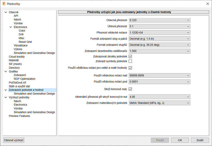

Jak zvětšit přesnost údajů zobrazených ve Fusion 360?
A - odpověď Pokud ve Fusion 360 pracujete s malými nebo s lehkými díly, můžete potřebovat zvýšit přesnost zobrazení údajů o ploše, objemu či hmotnosti z implicitních 3 desetinných čísel.
Interně počítá Fusion 360 vždy s plnou přesností, ale pro zobrazení hodnot parametrů nebo rozměrových a fyzikálních jednotek pro modelování se využívá přesnosti nastavené v předvolbách (Preferences/Předvolby, vpravo nahoře pod ikonkou vašeho účtu). Nastavení přesnosti zobrazení najdete v sekci "Zobrazení jednotek a hodnot".
Fusion360
