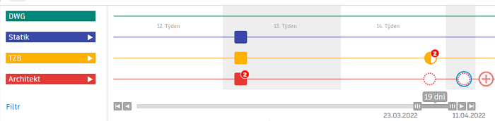

Jaký význam mají symboly na časové ose v modulu Design Collaboration?
A - odpověď Při spolupráci mezi týmy v cloudové službě ACC (Autodesk Construction Cloud) se v modulu Design Collaboration zobrazují na časové ose projektu různé symboly, které usnadňují orientaci v nasdílených modelech. Podle tvaru a vybarvení jednotlivých symbolů lze snadno určit, zda se jedná o nasdílený nebo spotřebovaný balíček modelů.
Význam jednotlivých symbolů naleznete v tabulce níže.
Typ uzluPopis
Prázdné kolečko na časové ose jiného týmu reprezentuje balíček, který byl nasdílen, ale nebyl ještě spotřebován vaším týmem (zkopírován do složky Consumed vašeho týmu)
Vyplněné kolečko na ose jiného týmu reprezentuje balíček, který váš tým spotřeboval.
Vyplněné kolečko na ose vašeho týmu reprezentuje balíček, který váš tým sdílel.
Prázdné tečkované kolečko na ose vašeho týmu reprezentuje balíček, který byl vytvořen, ale ještě nebyl sdílen.
Číslo u kolečka značí skupinu balíčků a číslo indikuje jejich počet. Dvě barvy znamenají, že některé balíčky byly spotřebovány a některé ne. Kliknutím na kolečko skupinu rozbalíte.
Číslo u prázdného kolečka značí skupinu balíčkům které nebyly ještě spotřebovány a číslo indikuje jejich počet. Kliknutím na kolečko skupinu rozbalíte.
Číslo u plného kolečka značí skupinu balíčkům které již byly spotřebovány a číslo indikuje jejich počet. Kliknutím na kolečko skupinu rozbalíte.
Čtverec reprezentuje model nahraný do složky týmu v DOCs.
Číslo u čtverce značí skupinu modelů. Kliknutím na čtverec skupinu rozbalíte.
Číslo u kombinace čtverce a kolečka značí skupinu modelů a balíčků. Kliknutím na čtverec skupinu rozbalíte.
Číslo u kombinace čtverce a kolečka značí skupinu modelů a balíčků. Dvě barvy znamenají, že některé balíčky byly spotřebovány a některé ne. Kliknutím na čtverec skupinu rozbalíte.
Symbol plus umožňuje vytvořit nový balíček a sdílet tak práci vašeho týmu s ostatními týmy.
