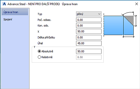

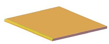

Je možné zkosit hranu plechu v Advance Steel?
A - odpověď Ano, ale aby bylo možné vytvořit zkosení – např. pro přípravu na svar, musí být vybraná strana s rovnými hranami. Na paletě nástrojů Úpravy klikněte na Zkosení hrany:
Vyberte plech na požadované hraně a v automaticky otevřeném dialogovém okně zadejte parametry zkosení.
Je možné modifikovat vícero parametrů, např. změnit úhel, výšku, šířku, typ zkosení, počáteční či koncové odsazení podle potřeby.
