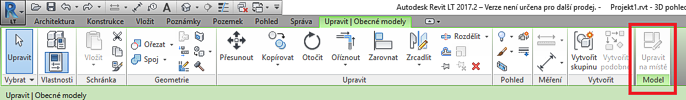

  • pokud sa jedná o komponentu na místě (in-place), volba Upravit na místě je zašedlá:

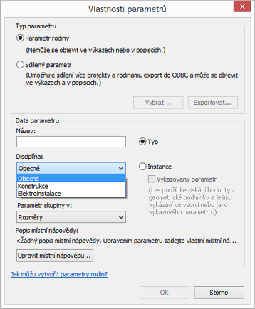

Pozor rovněž na rodiny MEP (TZB). Ty lze načítat do projektu i je umísťovat, editovat i vytvářet nové, ale tvorba nových má v LT-verzi tato omezení:
  • nelze vytvářet spojky (konektory), existující lze upravovat
  • nelze vytvářet parametry v disciplinách Trubky, Vzduchotechnika, Energie, jsou dostupné pouze disciplíny Obecné, Konstrukce a Elektroinstalace. Elektroinstalace je pak omezena jen na pár typů parametrů, které se týkají osvětlení – platí to i pro vytváření sdílených parametrů

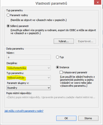

  • pokud již rodina obsahuje parametr např. z discipliny Vzduchotechnika, lze jej alespoň nahradit za vlastní sdílený parametr s odpovídající disciplínou a typem parametru (txt s parametry byl vytvořen ve velkém Revitu)
