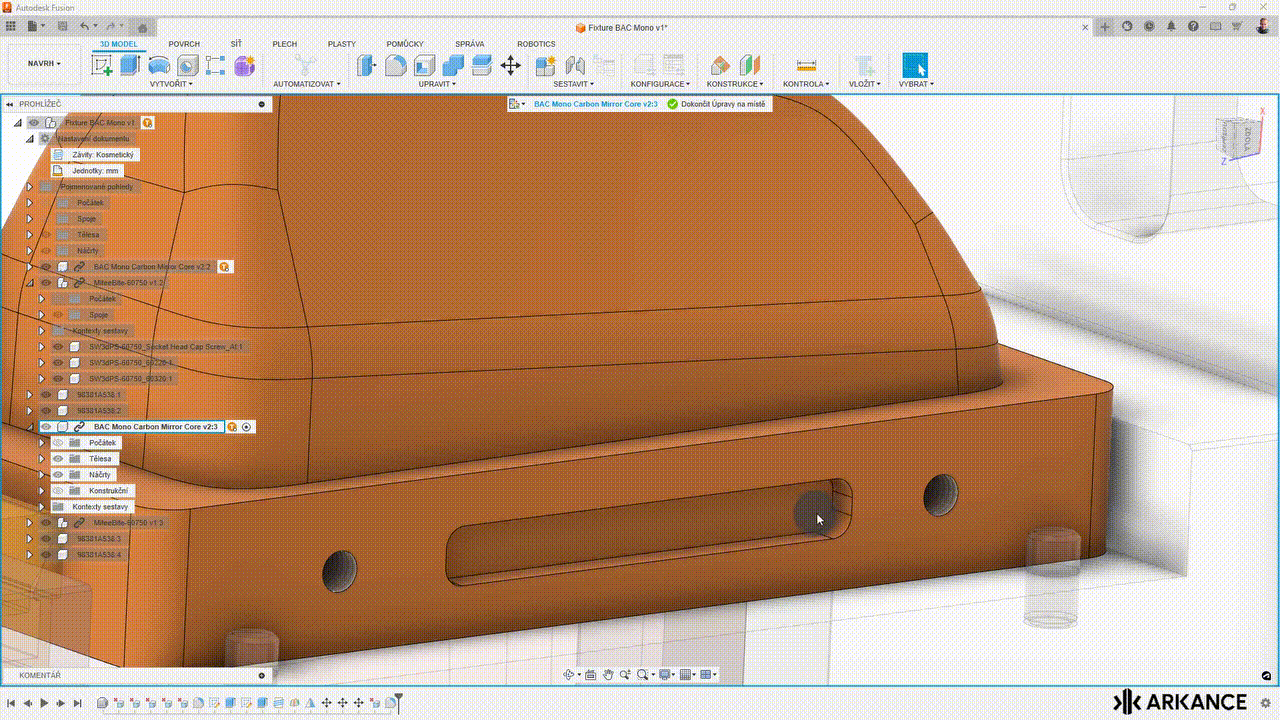

K čemu slouží Pivot při přesunu ploch ve Fusion?
A - odpověď Funkce Přesun/Move (M) v Autodesk Fusion dokáže posouvat geometrii, plochy, tělesa nebo i komponenty vašeho návrhu. Někdy se ale může stát, že osový kříž, který ukazuje směr posunutí, není orientován podle očekávání, což může vést k chybnému posunu.
Přesně v takových případech se používá tzv. Pivot (pivot point). Pivot nahrazuje původní osový kříž a dopomáhá s posunem v požadovaném směru. Nezapomeňte po nastavení PivotPointu potvrdit zelenou fajfkou.
Viz ukázka (klikněte pro větší):
