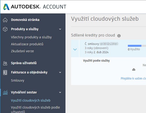

Aktuální stav vašeho "kreditního" účtu najdete ve správě vašeho účtu Autodesk Account v sekci Využití cloudových služeb:
Oprávněný uživatel má k dispozici jednak "sdílené kredity", dostupné pro všechny uživatele pod danou smlouvou a jednak uvítací, tzv. startup kredity a případné kredity přiřazené správcem firemního účtu přímo jemu. Subscription koordinátor daného zákazníka může znepřístupnit čerpání kreditů pro jednotlivé uživatele ve firmě. Zakoupené cloud kredity jsou platné do 1 roku po nákupu nebo do vypršení (a neobnovení) Subscription - co nastane dříve.
