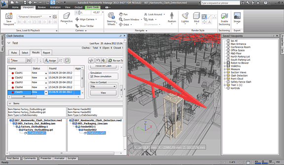

A - odpověď Jednou z hlavních funkcí aplikace Autodesk Navisworks Manage je možnost automatické detekce prostorových kolizí ve 3D scéně.
V Navisworksu můžete otevřít různé datové podklady a CAD modely z nejrůznějších 3D CAD aplikací (nejen Autodesku, např. PDMS, NX, DGN) a prověřit případné kolize mezi jednotlivými objekty načtenými z různých zdrojů -- a to buď tvrdé kolize (průniky, nárazy) nebo i jen jejich přílišnou (nebezpečnou) blízkost. CAD modely nemusejí mít ani stejné výchozí měřítko. Kolize lze vyšetřovat i mezi CAD modely a naskenovanými mračny bodů.
NW kolize

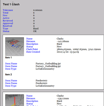

Nalezené kolize jsou červeně zvýrazněny a můžete si je detailně prohlédnout buď interaktivně, nebo vygenerovat HTML report s identifikací problémových míst scény.
