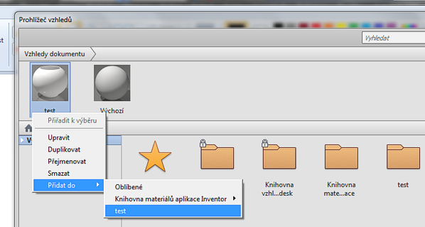

A - odpověď Chcete-li zkopírovat nově vytvořený materiál nebo vzhled/barvu z jednoho IPT souboru součásti Inventoru do druhého, postupujte takto:
  • vytvořte požadovaný materiál/barvu
  • uložte je do pomocné uživatelské knihovny (zejména pokud přenášíte více položek)
  • následně při použití vám tento nový materiál/barva/styl vstoupí do součásti a stane se její součástí
Přenos po jednotlivých položkách (výběr více pomocí Ctrl):

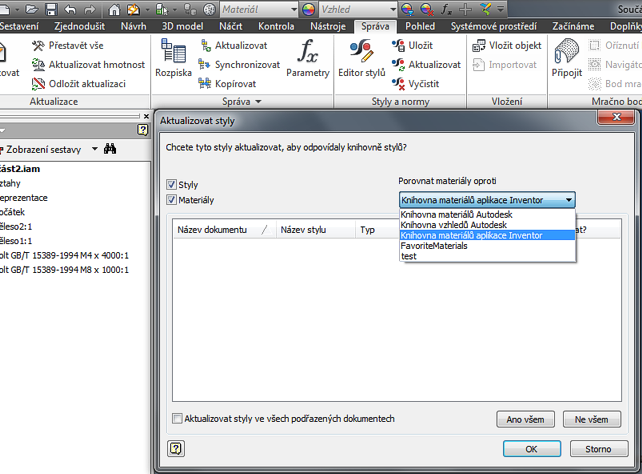

Aktualizací lze přenášet více materiálů či barev i hromadně najednou:
Ostatně stejně funguje i knihovna stylů, kdy zdrojem pro porovnání (např. vzhledu kóty) je vždy knihovna, nikdy ne jiný výkres.
