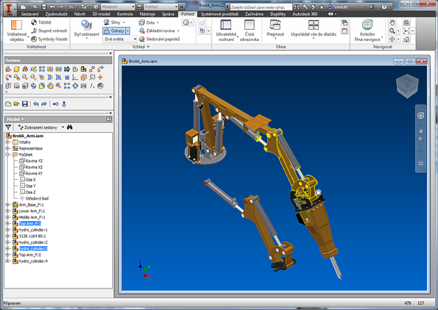

Porovnejte výsledky téhož způsobu zkopírování (Ctrl+C/Ctrl+V) dvou vybraných podsestav ramene Brokk ve verzi 2013:

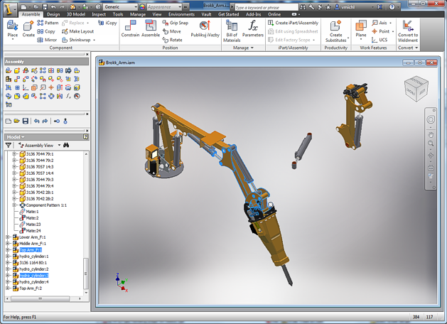

a ve verzi 2014:
Poznámka: pokud se vám ve verzi 2014 nezkopírují vybrané součásti vůbec, aplikujte Service Pack 1 nebo vyšší (viz www.cadstudio.cz/download).
