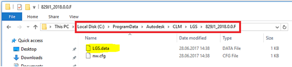

Nejčastější příčinou této chyby je poškozený nebo chybějící soubor LGS.data, který je nutné resetovat následujícím způsobem:
Přes Průzkumník Windows přejděte do následující složky:
C:\ProgramData\Autodesk\CLM\LGS\{product key}_{verze}.0.0.F
(na Mac verzi jde o složku $Home > Library > Application Support > Autodesk > CLM > LGS)
Pokud neexistuje, vytvořte ji. Produktové klíče najdete ve vašem účtu Autodesk Account nebo např. zde.
Z této složky odstraňte soubor LGS.data anebo jej přejmenujte např. na: „old_LGS.data“. Při opětovném spuštění dojde k znovuvytvoření tohoto souboru a CAD produkt se spustí bez varovného hlášení. Můžete se rovněž pokusit obsah souboru ověřit pomocí Notepadu - soubor LGS.data by měl obsahovat řetězec "_STANDALONE" pro samostatné a řetězec "_NETWORK" pro síťové licence, nic jiného (ani CR/LF).
