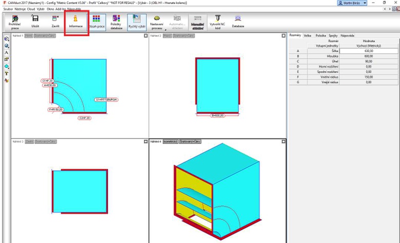

Lze zjistit hmotnost tvarovky ještě před uložením do seznamu pro manuální/automatické skládání?
A - odpověď Nejrychlejší způsob jakým si lze ve Fabrication CAMduct zjistit údaje o prvku (např. jeho hmotnost, plochu, atd.), ještě předtím než jej uložíme do Obsahu práce („Job content“), je použití volby Informace na hlavním panelu.
Tato funkce dokáže ještě před uložením prvku na plech zobrazit jeho vlastnosti - pomáhá tak uživateli provést alespoň předběžnou kontrolu plochy nebo hmotnosti.
