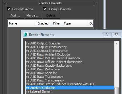

A - odpověď 3ds Max 2016 (a částečně i 2015) podporují kromě nástroje iRay i možnost GPU-renderingu scén s využítím jádra Mental Ray. S akcelerací GPU lze dosáhnout cca 1.3-2x rychlejší výpočet scény.
Pro 3ds Max 2016 (mr 3.13) stačí zvolit v dialogu "Render Elements" volbu "mr Ambient Occlusion", která využívá výpočty akcelerované na GPU (grafické kartě nVidia).
Přečtěte si omezení, které tento režim přináší - např. nepodporuje čočky lámající světlo, pohybové rozmazání, částicové mapy.
Pro verzi 3ds Max 2015 (mr 3.12) je nastavení složitější, protože režim s podporou GPU ze byl nabízen pouze v experimentální podobě. Režim Global Illumination s podporou GPU lze povolit v možnostech scény nebo na příkazovém řádku samostatného Mental Ray. Pro jednodušší nastavení může posloužit tento .MS script.
