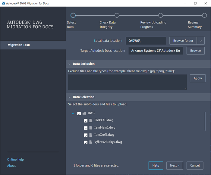

Migrace projektů do Autodesk Docs pomocí nástroje DWG Migration for Docs.
A - odpověď Pomocí nástroje Autodesk DWG Migration for Docs (pro AutoCAD 2024 až 2020) můžete efektivním způsobem hromadně odesílat projektová data (typicky DWG, např. z Civilu 3D) do cloudové služby Autodesk Construction Cloud. Jde o samostatnou Windows aplikaci dostupnou na Autodesk Apps (viz odkaz níže).
Nástroj Autodesk DWG Migration for Docs poskytuje pokyny v celém procesu migrace dat, včetně kontrol integrity dat, oprav a odesílání. Umožňuje vyřešit nejčastější problémy s integritou dat (chybějící a kruhové reference DWG, dlouhé cesty k souborům, apod.), aby bylo možné úspěšně a efektivně dokončit proces odesílání.
Výkresové soubory migrované pomocí nástroje Autodesk DWG Migration for Docs se ukládají ve formátu souborů AutoCADu verze 2018, a proto je nelze otevřít ve verzích starších než 2018. Nástroj Autodesk DWG Migration for Docs byl navržen tak, aby pomáhal s migrací projektů využívajících službu Collaboration for Civil 3D (která vyžaduje aplikaci Civil 3D 2020.2 nebo novější) nebo pracovní postupy spolupráce v aplikaci AutoCAD (které vyžadují aplikaci AutoCAD 2022 nebo novější).
K odesílání dat z lokálního úložiště (disku) do cloudové služby Autodesk Docs využívá aplikace Autodesk DWG Migration for Docs funkce nástroje Desktop Connector.
