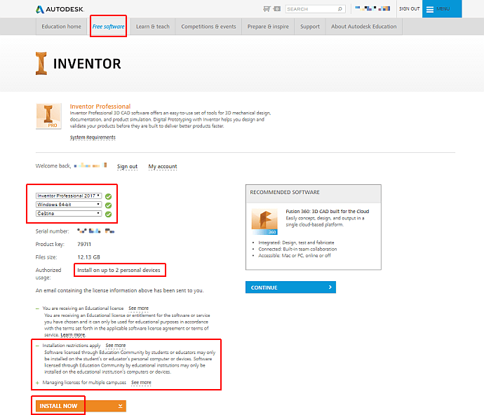

Na jaký počítač si mohu nainstalovat bezplatný školní nebo studentský AutoCAD, Inventor, Revit?
A - odpověď Bezplatné "EDU" licence produktů Autodesku určené pro studenty, učitele a školy podléhají některým licenčním omezením - např. je nelze používat pro komerční účely, pouze pro vzdělávací programy dané školy.
Omezení se týká i pracovních stanic, na které je software instalován. Desktop aplikace s licencí pro studenty a vyučující lze instalovat pouze na osobní počítače daného studenta nebo vyučujícího. Produkty se školní licencí pak pouze na počítače dané školy. Nelze je tedy vzájemně mixovat.
Software licensed through Education Community by students or educators may only be installed on the student’s or educator’s personal computer or devices. Software licensed through Education Community by educational institutions may only be installed on the educational institution’s computers or devices.
Viz EDU licence zdarma.
