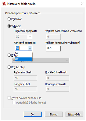

Nastavení hladkosti G0, G1, G2.
A - odpověď V parametrech příkazu ŠABLONOVÁNÍ (_LOFT) lze určit úroveň (spojitost, řád) hladkosti mezi profily vznikajícího povrchového nebo objemového tělesa.
Po zadání tvořicích profilů zvolíte volbu nasTavení a v dialogu "Nastavení šablonování" určíte spojitosti vyhlazení (LOFTNORMALS).

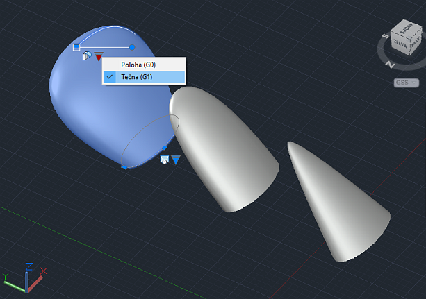

Následně můžete parametry vyhlazení a vyboulení měnit i pomocí různých typů uzlů na výsledném 3D modelu - viz různé úrovně vyhlazení na šablonováním vzniklém tělese (tytéž kombinace: elipsa + bod):
