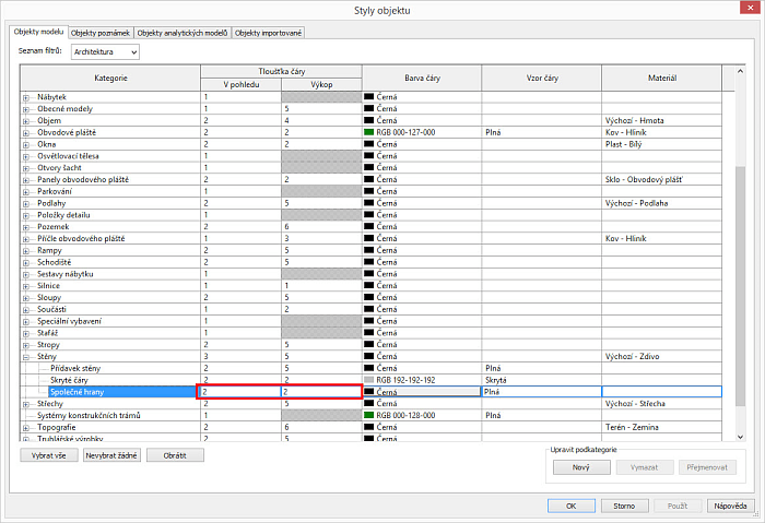

Nastavení tlouštěk čar u jednotlivých vrstev stěny.
A - odpověď Změna tlouštěk čar u jednotlivých vrstev stěny se nastavuje ve přes dialogové okno Styly objektů, které naleznete na kartě Správa, na panelu Nastavení.
Po otevření stylů objektů je nutné vyhledat kategorii Stěny a u podkategorie Společné hrany změnit číslo tloušťky čáry na hodnotu 1. Společné hrany se tak budou zobrazovat tence.
