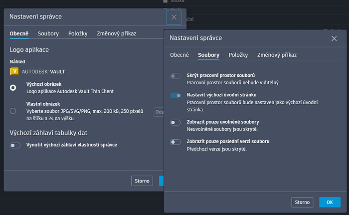

Nastavení vlastného loga a dalších parametrů web klientu Vaultu.
A - odpověď Jako správce Autodesk Vaultu můžete přizpůsobit řadu parametrů nastavení vzhledu aplikace Vault Thin Client, tedy webového klienta Vaultu (tenký klient).
Můžete např. uploadovat vlastní logo (logo firmy) a použít jej místo výchozího loga Vaultu (použijte nativní rozlišení 250x24px). Můžete skrýt nebo zobrazit pracovní prostor souborů, položek a změnových příkazů. Také můžete nastavit pracovní prostor jako výchozí úvodní stránku zobrazenou ve web browseru po přihlášení uživatele.
