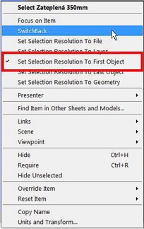

Navisworks SwitchBack - Nebylo možné nalézt žádný vhodný pohled
A - odpověď Operace Navisworks SwitchBack do Revitu hlásí: „Nebylo možné nalézt žádný vhodný pohled“.
Pokud při spuštění funkce Navisworks SwitchBack do Revitu hlásí „Nebylo možné nalézt žádný vhodný pohled“ („No good view could be found“ v EN verzi), zvolte v kontextovém menu Navisworksu (po kliknutí pravým tlačítkem na daný objekt) volbu „Set Selection Resolution To First Object“ a opakujte příkaz SwitchBack – v Revitu pak bude vybrán objekt shodný s výběrem v Autodesk Navisworks.
